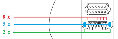

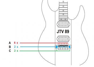

Esta es la tornilleria (allen) que tiene el puente de la JTV 89.
La "A" 6 x creo que es para quintar (esta en lateral entre el puente y la primera pastilla
La "B" 2 x sera para subir o bajar el puente ?? (esta frontal en medio del puente a los laterales)
La "B" 2 x no se para que es (esta en el lateral al final del puente asta el final de la guitarra en los laterales).
Pues eso explicame bien con cuales bajas o subes el puente

detalle
CORRIJO ES LA LETRA "C"

Sí, los que has puesto en color azul son los que suben y bajan el puente, si te fijas esos tornillos están atornillados al cuerpo de la guitarra. La acción de mi guitarra estaba bien, pero como le sobraba altura, bajé un poco el puente y ahora me resulta super cómoda. Quizás si quieres puedes dejar el puente un poco más alto por la parte de las cuerdas más gruesas, que son las que suelen trastear más y algo más bajo la parte del puente de las cuerdas más finas. Claro, sin exagerar mucho el desnivel. Mucho ánimo!!!

Gracias unthegorrion
La guitarra esta bien, el problema es una pastilla midi que meti entre el puente y la pasti de puente, resulta que la curvatura de la pasti midi, es mas panzona que el mástil, por eso tropiezan la 3ª y 4ª, ese es el problema, que al no poderse subir las cuerdas individualmente, al ser las centrales tienes que bajar el puente completo, osea que las de los lados me quedaran muy separadas y entonces no las capta.
Bueno ya hare algún invento, para solo levantar las centrales, pero esta bien, saber para que es la tornillería, ya que el manual no explica nada.
Resumiendo:
la A creo que por ser individuales y en la forma que están puestas ( no lo probe) son pa quintar
la B como tu dices para subir bajar puente por el lado que te interese, o ambos
la C ni flowers (se aceptan respuestas)
