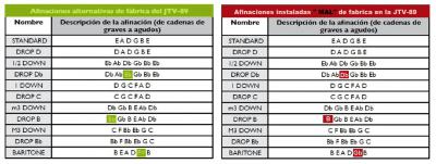

En blanco, y así empieza el proceso de cambiar la afinación y almacenarla en uno de los bancos de afinación sustituyendo el original. Saludos!

Lo he dicho de cabeza, igual estoy equivocado...
demelero
por el 07/06/2014
si si es en blanco, pero el manual te confunde diciendo que para resetearla de fabrica para los afinaciones, sale en rojo y el rojo no sale nunca
demelero
por el 07/06/2014
yo lo quise resetear, por que encontré que en teoría no cuadraba la tabla del manual, con la del afinador.
adjunto tabla
por cierto cuando cuando sustituyo la original por otra se queda con luz axul??

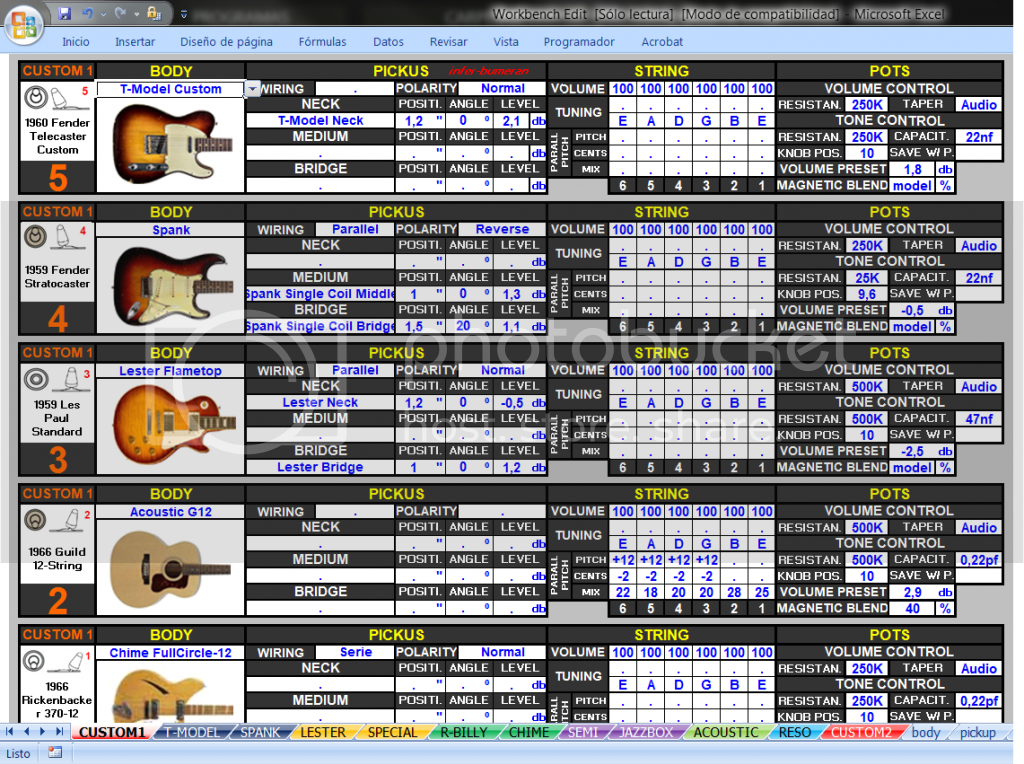

subo a este hilo una tabla de excel que confecione hace un tiempo para la version del Workbencn HD en la que puedes poner todos los parametros y asi tener conciencia de lo que has cambiado o guardar los parametros para futuros cambios
espero os sea de utilidad
aqui una foto de muestra

al-vixan
por el 08/07/2014
Qué curada superbon! Gracias!
