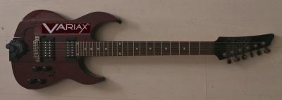

demelero
por el 27/09/2013
Ya esta midificada,
justo meti un palillo de los de los fideos chinos de bambu i le hizo el alza justa que necesitaba , pasando de luthiers jajaja
demelero
por el 27/09/2013
TUNEANDO
