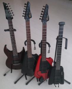

LA ROJA EN FAMILIA
Ed_Saxman
por el 19/09/2013
#173 Muy guapas.
A mí también me gustan las guitarras con formas alejadas de lo convencional (con la notable excepción de las ES-335).
demelero
por el 19/09/2013
me hace gracia de como a quedado la foto de la roja en familia.
como no queria que saliera el fondo con la cocina detras, hice la foto desde arriba asi solo coje el suelo blanco.
pero el efecto que quedaron los mastiles en forma de abanico, cuando realmente de frente estan paralelas.
y tambiem las palas que son mas grandes que los cuerpos jajaja
foto artistica
