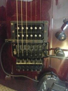

yo a la mia le quiero metes una pasti midi gk, ya vi como se la ponian a una jtv 89 f
el problema es que en la posicion donde se tiene q poner en la 89 normal sin floyd
es que me tapa los allen de calibracion, tampoco creo qe vaya a calibrarla mucho,
osea qu cuando le toque tendria q sacarla para calibrar
