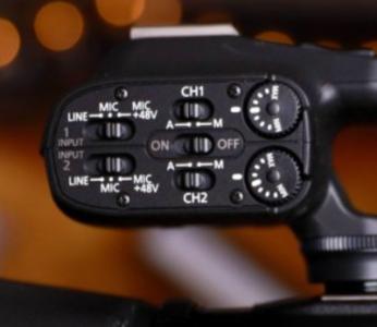

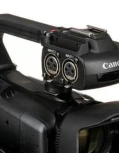

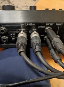

Hola. A ver si me podéis ayudar...quería una videocámara para poder grabar covers, ideas y demás...leyendo el manual de la cámara no me queda claro (aunque creo q si)...puedo conectar la Helix a las dos xlr de la cámara para grabar el sonido por línea?
La cámara es una Canon fx40 ( no la tengo, es una idea).
Un saludo.
PAKOMUSIKA
por el 19/01/2025
Según el tipo de salida elegido para la Helix es el tipo de entrada que le tienes que poner a la cámara...
Si la salida está en Mic y en la cámara la tienes en línea no te va a llegar seńal, o te llegará muy baja... si la salida está por línea y en la cámara la tienes en Mic la seńal te llegará saturada...

O sea q conectar las xlr output de la Helix (foto 1) al xlr input de la cámara (foto 2) y poner el canal 1 y 2 de la cámara en "line" y q a correr?

En teoría si, se podría hacer.
Otra cosa sería usar lo que tengas para grabar vídeo, un teléfono móvil incluso y luego con editor de vídeo mezclar vídeo y audio (grabado previamente usando la Helix como interface de audio ...) solo tienes que golpear las cuerdas de la guitarra para usar ese movimiento como claqueta y a correr... o hacer una buena toma de audio y luego hacer en video un playback...
Opciones mil, ya según para lo que sea escoger la que más fácil y económica te resulte... no escojas la cámara de video por tener input XLR... si escojas para grabar en una habitación pequeña tendrás que tener un buen angular, si la cámara o óptica no es muy luminosa y con ganancia hay ruido vas a tener que invertir en focos... si quieres buenos desenfoques, que el foco sea automático... etc etc... esas cosas tendrías que tenerlas en cuenta... y si luego vas hacer una edición... que mas da si el audio procede de un daw o del clip de video... el sincronizarlo es fácil...
