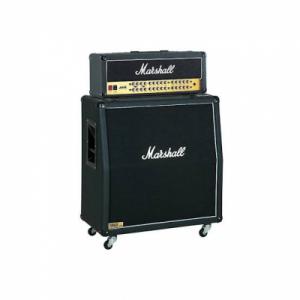

Quisiera saber que opiniones tienen sobre utilizar simulación de amplificadores, más un amplificador real, en mi caso yo toco con el hx stomp, para no cargar con tanto equipo, ayer tuve la oportunidad de tocar en un Marshall jvm 4x12 de 100 whatts, así que decidí utilizar mis presets de siempre en el hx stomp que son boost overdrive, amp+cab en este caso simulación de Marshall brit 2204, más un cab extra, delay y reverb, al momento de tocar quede encantado con el sonido, el técnico de audio también le gustó el sonido final con esa combinación aunque me comentó que no era común que utilizará las simulaciones en un amplificador a bulbos, alguien más a hecho este tipo de experimentos? Como les a funcionado?
