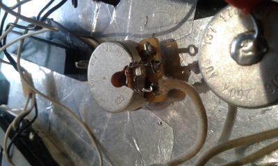

Acabo de cambiarle la electrónica a un par de stratos aprovechando que le metía nuevas pastillas: potes nuevos CTS 250k logarítmicos y el treble bleed, aparte de cableado nuevo y alguna que otra fruslería, jeje.
El treble bleed lo he comprado ya hecho en Stringsfield (sale más barato si lo haces tú comprando los componentes en una tienda de electrónica, son un condensador y una resistencia en paralelo en mi caso) p orque se lo puse a otra y me parece fantástico, se nota muchísimo al ir bajando el pote cómo se mantienen los agudos.
El efecto de "limpiar con el volumen" es más cuestión de hacer bien el seteo del ampli y pedales para que se note, y estoy con pacop en que como realmente se percibe mejor es con un ampli de válvulas a un volumen "razonable".
dans
por el 25/03/2019
Ahí va...

El "problema" que tuve yo con ese mismo es que los potes son de poste mediano y para la Strato los que van mejor son los de vástago corto. Lo arreglé metiendo otra rosca de los antiguos por dentro.... es que si no te quedan muy altos, no a ras del golpeador.
En lugar del kit, compra los componentes por separado, no te sale mucho más caro y eliges lo que quieres guiándote por el contenido del kit. En esa misma pagigina tienen los CTS de vástago corto.
A mi el condensador Orange drop que venden me ha ido genial, se lleva muy bien con esos potes y tiene un recorrido suave y natural al oído. Puedes elegir otro pero creo que no merece la pena pagar un paston por el Emerson.
Si vas a cambiar el cableado completo, venden también los cables (cableado interno vintage, yo pillé el blanco y el negro)
