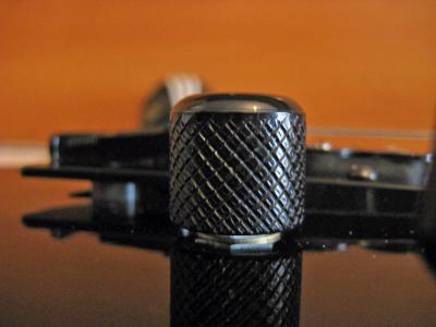

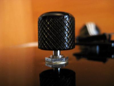

Hola a todos;
pues quiero limpiar los potenciometros con Libri limp 0 , pues me hacen ruido, y para limpiarlos bien quiero quitarlos, pero los capuchones de los botones estan muy duros y no kiero tirar sin sentido y cargarme algo, os paso fotos y me comentais si tengo que estirar sin miedo o tiene algun tipo de tornillo o truco para sacarlos. muchas gracias.

Hola
Deberían llevar un tornillo allen pero si no, tal y como están de levantados en la fotos 1 y 2 ya te vale para pegarle un chorro de spray
TioLaBara
por el 08/09/2014
Pues lo que pasa es que el potenciometro del tono es de dos posisiones y lo he dejado subido en la posicion sacado, pero aun asi no puedo meterle el spray y al del volumen menos aun, luego mirare si lleva tornillo allen, pero creo que no. Gracias

Tariu
por el 08/09/2014
Pues entonces el knob, si no le ves tornillo en el lateral que lleva grabado... va a presión, sólo que costará un poquito sacarlo.
