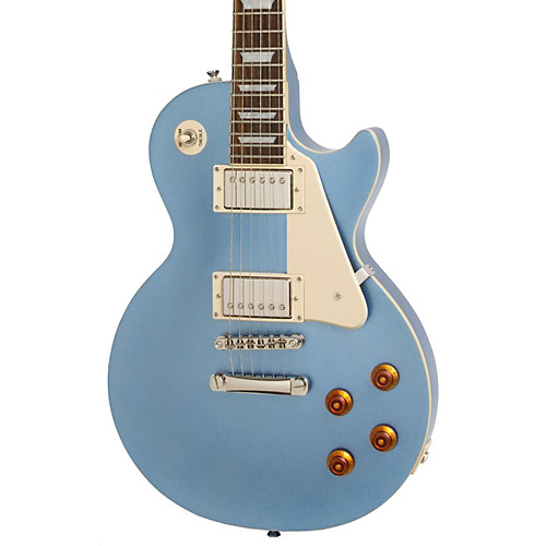

El cuerpo es de caoba y el acabado no sabría decirte. Te dejo una foto. (Perdón, no controlo mucho ese tema jaja)

Para acabados duros como el poliuretano hay productos específicos. En tiendas de guitarras los consigues y dan buen resultado.
Si es nitrocelulosa es otro cantar. Con esa imagen no se sabe que acabado lleva.

#1 Si el acabado es en poliuretano puedes utilizar pulimento específico de guitarras o bien el de coches de toda la vida. Te sirve aplicarlo sobre un trapo y frotar.
Si el acabado es en nitrocelulosa para abrillantar únicamente te recomendaría que utilizaras un trapo de microfibra humedecido ligeramente en agua.

Para darle brillo tienes que aplicar cera de carnauba, la que se usa en vehículos. Se da una primera capa, no hace falta aplicar en exceso, y al cabo de 10-15 minutos retiras y das brillo con una bayeta de microfibra.
Para pulir si que tienes que usar pulimento, pero el pulimento aplicado a mano no quita ningún tipo de arañazo...
