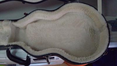

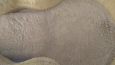

Buenas, pues hoy como es sábado y tenía tiempo, me he liado la manta a la cabeza. Al final ha sido aspirador + agua y jabón de manos + agua para aclarar + secador de pelo. No ha quedado perfecto pero mejor está que estaba.
Añado fotos del antes y el después.
Gracias a todos

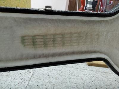

Hola, hoy he recibido una guitarra que incluía un estuche Gibson para Les Paul con el interior en blanco. Tenía sus manchas por dentro y siguiendo vuestras indicaciones ha quedado mucho mejor, lo dejaré secando toda la noche, hace falta que lo ponga al sol que pueda haber mañana?
He seguido los pasos de amoníaco perfumado con agua templada, trapo escurrido y fortar, el amoníaco usado es el perfumado de La Rana que tengo en casa y no ha quedado blanco nuclear pero sí se ha limpiado mucho, las manchas se han ido casi por completo y la suciedad de la zona de las cuerdas en su totalidad.
Por fuera estaba más tocado pero lo he dejado impecable dándole con quitagrasas ya que traía algunas pegatinas y después con un producto que se llama MusicNomad Amp&Case, ha quedado reluciente

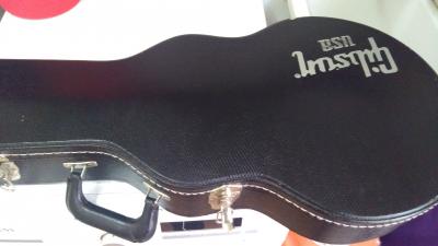

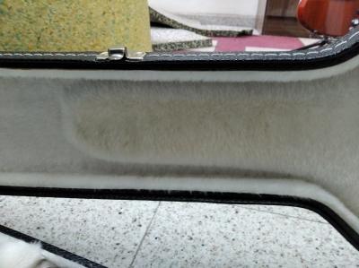

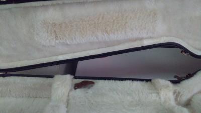

Dejo unas fotos de cómo ha quedado, realmente se ha ido todo lo que tenía. No hice fotos del antes porque no pensé que fuera a funcionar y al estar mojado/humedo anoche no se apreciaba pero después de haberse secado casi del todo parece un estuche distinto. Tenía manchas de tabaco, de aceite de limón, manchas amarillas que no quiero saber que eran en fin, al menos no olía mal, pero sucio sucio.

víctor m.
#32
Muy limpito :ok:
Achtung
por el 11/11/2021
Ha quedado como nuevo
gominolas
por el 11/11/2021
Pues ha quedado de lujo. Yo tengo uno casi igual de una SG que ya estaba regular cuando me la vendieron. Gracias!

Pues sí, al principio dudaba que se fuera a notar tanto pero la verdad que ha quedado mcho mejor de lo esperado. Ahora lo he recogido de la terraza y fijáos, sólo limpié la parte de bajo y no los lados porque no tenían manchas, pues con la luz del sol se nota ya que uno está blanco impoluto y los lados amarillentos, tendré que darle por ahí jejeje
Y de olor nada de amoníaco, como recomendaron, al usar uno perfumado huele bien. No huele al ambientador de vainilla que le ponen a las Gibson pero es agradable.
Así que si tenéis alguno sucio, totalmente recomendado el método que aquí se explica. Frotando estuve en total 15 minutos o así, el agua con amoniaco la cambié 3 veces, a la tercera ya no salía roña, no se veia el agua marrón. Daba asquete eso sí jejeje
