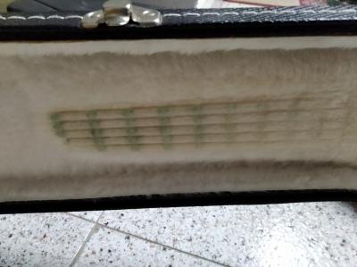

makinon
#18 me lo apunto, que me ha dado por abrir el estuche de la epiphone y joder, está todo negro con las cuerdas marcadas, se usa a pelo o se diluye en agua? Imagino que mojas, dejas actuar, cepillas un poco y a secar, no?
Gracias!
sancheski
Yo primero le paso la aspiradora. Después preparo un cubo con agua tibia y le echo un chorro de amoníaco. Se humedece una bayeta de microfibras en el cubo y se escurre bien para no empapar el estuche (no hay que empaparlo), y te pones a limiar el estuche. Si ves que el agua se pone muy negra pues la cambias. Puedes pasar otra bayeta aclarada en agua limpia para retirar por donde hayas pasado con la primera. Después pones el estuche al sol o en un lugar ventilado.

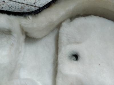

noyk
por el 27/01/2020 3 anuncios en Mercasonic
Unas fotos:
