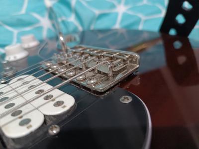

Buen día con todos, mi guitarra tiene puente semi flotante. El puente en un principio está pegado a la madera pero cuando acciono el tremolo el puente no regresa a su posición original y se queda levantado aproximadamente 1 mm solo en el lado de las cuerdas graves, en ese estado ajusto de nuevo la guitarra(altura de las cuerdas y entonación) y sigo usando así la guitarra.
Los 6 tornillos en la parte frontal del puente están un poco flojos para el uso del tremolo

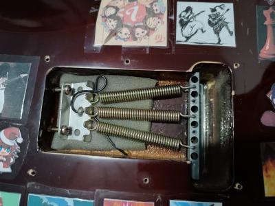

Dale un poco más de tensión a los muelles, con media vuelta a cada tornillo de la garra estaría bien. Lubricar la cejuela también ayusaría. Una limpieza de ese polvo acumulado y ya.

Tienes que apretar un poco más 6 tornillos del puente, creo que le falta una vuelta de apriete.

Me uno a la respuesta de que aprietes los muelles de atrás. Tendrá más tensión y volverá a tocar el cuerpo. la palanca estará más dura, pero no te queda otra. Yo siempre las he llevado así, y si no aprietas los muelles lo bastante, no vuelve a su sitio del todo.
Apretar los tornillos del puente no, eso lo levanta más. De hecho, el problema puede ser el contrario: si están apretados del todo, el puente tiende a levantarse de atrás. Siempre hay que ver que pasa un papel entre el tornillos y el puente, es decir, que la cabeza del tornillo no toca el puente del todo, deja un pequeñísimo espacio.

#5 en la foto se ve muy levantado de alante, incluso por encima del pickguard, tiene quebpretarlos más sin que llegue a levantarse de atrás, yo creo que tiene margen ahí. De hecho lo tiene más levantado de alante que de atrás

A mi tambien me parece que esta muy levantado de delante

Y a mi. yo tengo los 4 tornillos centrales más o menos como él, pero los dos de los extremos bastante más apretados, así me funciona bien, solo hay que dejar el espacio suficiente para que se mueva el puente, ese puente tiene demasiada libertad de movimientos.

#6 Pues tienes toda la razón, perdona, no me había fijado en eso. Es verdad quel os tornillos están muy altos y el puente queda separado.
Vamos, que lo que necesitas es un buen ajuste, apretar tornillos hasta que el puente quede presionado a la madera y el tornillo no dé más, luego aflojar una vuelta. Apretar muelles traseros. Con eso lo solucionas fijo. Y algo me dice que regular altura de selletas y octavar tampoco te vendría mal.
