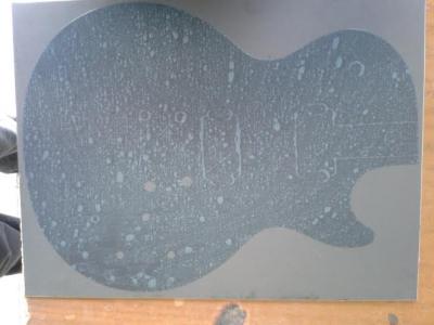

Lo primero pasar la plantilla al pliego de chapa.

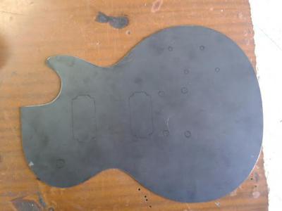

Después la tapa superior cortada.

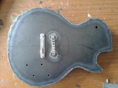

El puente y el cordal puestos con sus anclajes.

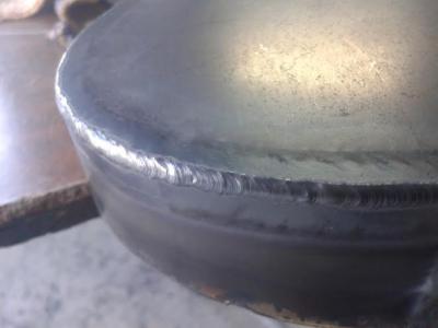

Detalle de la soldadura de la tapa inferior.

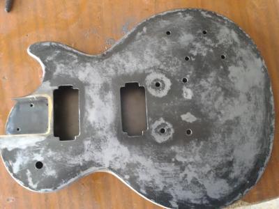

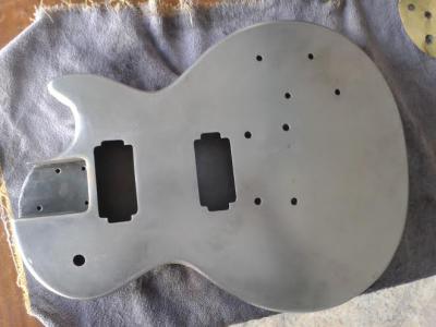

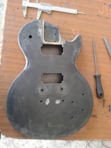

Aquí el cuerpo con los taladros.
Limpieza con acido para iniciar el pulido.

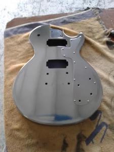

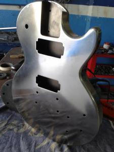

Primer lijado.
Unos cuantos pasos de pulido mas tarde.

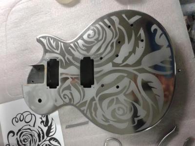

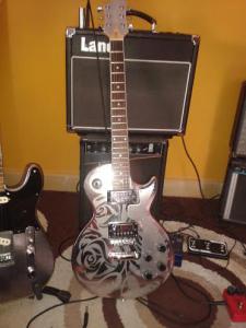

Aquí con el grabado.
Y por fin montada.

Buenas, enhorabuena por el trabajo. Me gustaría saber con que maquina habéis repasado la soldadura del cuerpo y que tipo de pintura utilizáis. Podéis explicar un poco mas detallado el proceso?Un saludo
Manue
por el 28/03/2014
Pues la soldadura esta repasada con la radial para desbastar y a mano com lima el remate mas fino y en zonas menos accesibles.
El cuerpo no esta pintado, es un grabado y el acabado esta tratado con aceites. Estamos haciendo pruebas tambien con ceras para darle durabilidad.
