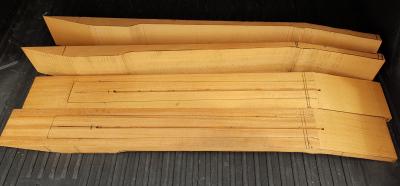

Me acaban de cortar aqui mis vecinos ebanistas con una sierra de cinta dos tablones de donde he sacado para 4 mástiles.
2 botellas de vino me ha costado
index.php?controller=forum&action=view_attachment&attachment_id=163699
