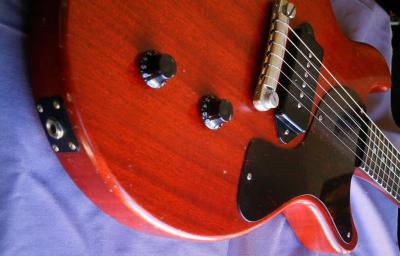

¡Hola amigos!.
Miren, acabo de adquirir una guitarra Les Paul Junior, la consulta es la siguiente: ¿cómo puedo ajustar la acción de las cuerdas? y ¿cómo puedo ajustar la octavación en éste tipo de puente?.
¿Qué herramientas son necesarias para lograr el ajuste?.
El puente es un "wrap -around stop bar bridge and tailpiece
¡Gracias de antemano por la ayuda y saludos al foro!

Hace como mes hicieron la misma pregunta, detras de los pivotes, en esos pequeños agujeros.
dr_cinicvs
por el 25/02/2014
facil, altura de cuerdas con el tornillo plano de la flecha azul, y quintaje con el tornillo allen de la flecha amarilla. con este puente no se puede conseguir un quintaje perfecto así que hay que buscar el compromiso

¡Eso mismo me imaginé!, pero quería estar completamente seguro antes de aventurarme a hacerlo yo mismo. Un problema el no poder obtener el quintaje perfecto. ¡Muchas gracias!
