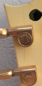

Otro punto frágil de las palas tipo Gibson es que a veces se genera un fisura en la propia pala en sentido longitudinal, pasando por el clavijero de la 4 cuerda. Lo he visto ya en varias guitarras. Estructuralmente suele aguantar y no da problemas y en caso de rotura por esa fisura, la reparación es muy sencilla, pero bueno... a veces se da

#17 Pues no se si puede estar relacionado, pero las alas exteriores de la pala van encoladas. No se si puede estar relacionado. Creo que la junta que va encolada justo pasa por ahí.
Imagino que se deben causar por golpes y caídas igualmente, no por el uso normal del instrumento. Vamos, que tengo yo una LP de 46 años que no tiene ninguna de estas cosas.

#18
No estoy muy seguro de que sea una fisura, porque es una foto descargada de Internet y tiene muy poca resolución, pero son cosas tal que así (a ver si se ve en la foto, que la he retocado un poco para que no se vea el número de serie ni nada):
index.php?controller=forum&action=view_attachment&attachment_id=168564
Estructuralmente, por lo que he visto, estas fisuras aguantan muy bien, pero nunca se sabe, cualquier día puede saltar y quebrarse
