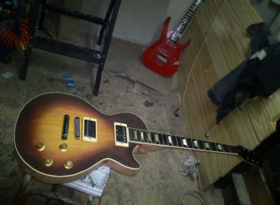

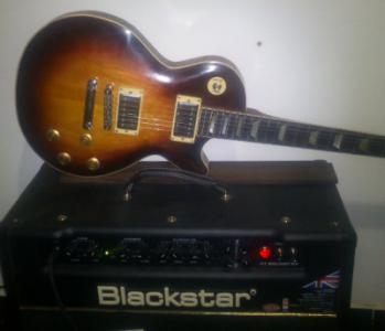

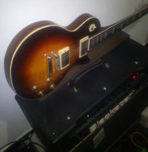

Buenos dias a todos/as, les cuento que acabo de terminar una Les Paul, ya esta pintada armada y demas, estoy haciendo los ajustes finales.
Les cuentoq ue ya esta rectificada, afinada no trastea pero les cuento mi problema a ver si alguno sabe como ayudarme
La accion ( altura entre las cuerdas y los trastes ) esta bastante bien, como dice el amigo frasco en su video, no hay una medida , por lo cual se fue ajustando hasta conseguir que la altura sea lo mas baja posible sin tener trasteos, esto se consiguio sin mayor problema peeeero
Siento las cuerdas muy duras al tocar, intuyo .... solamento intuyo que puede ser de la cejuela , que las raunuras deban ir mas profundas y compensar esa altura con levantar el puente, el puente esta del lado de las cuerdas agudas todo bajo a tope y de las cuerdas graves levantado a penas una vuelta y media o dos... asi que bueno si alguno tiene la amabilidad de tirarme ideas como para ir viendo se lo voy a agradecer, en cuanto este subo un video, mientras tanto les dejo unas fotos de la guitarra terminada.

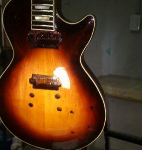

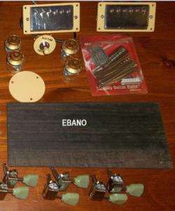

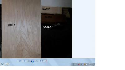

Agrego algunas fotos mas que encontre en la maquina

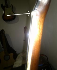

yo no se mucho de esto, pero te recomiendo unas fotos a la cejuela de cerca. Solo se puede apreciar el cuerpo, que por cierto te quedo bastante guapa

Muchas gracias, todavia falta una etapa de pulido, pequeño accidente al queres sacarla para medirla y demas, hoy se partio un trocito del binding, nada que con acetona no se arregle, en fin en cuanto a las fotos, claro que si, ahi van, tiene escala de 628 mm
