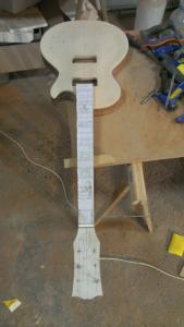

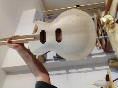

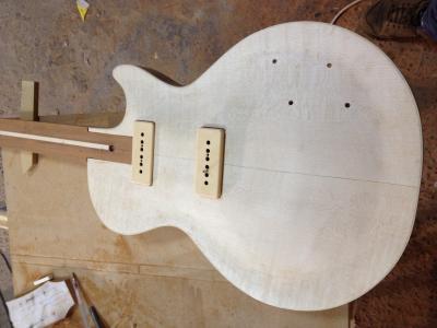

Después de casi un mes sin seguir con ellas, los avances se resumen en las fotos:

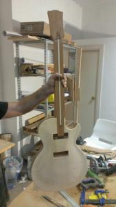

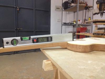

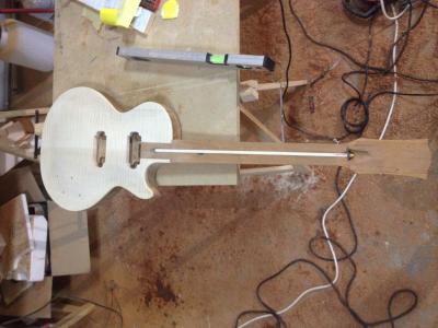

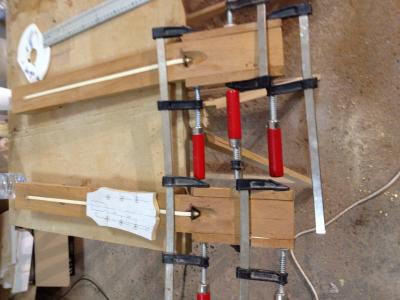

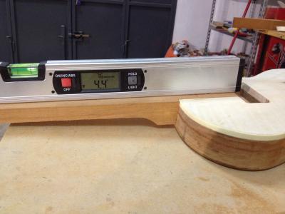

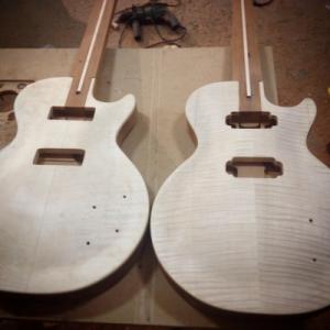

Otra con el mástil listo, inclinación de 4.4 grados. Foto de hermanas.

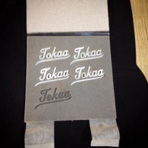

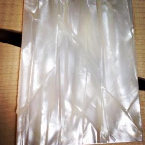

Por ahora pocos avances, solo que he recibido el acetato de celulosa de la fabrica de Mazzucchelli.

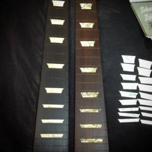

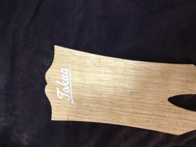

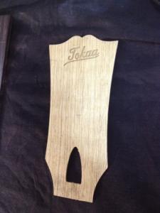

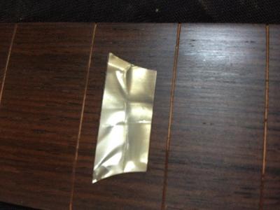

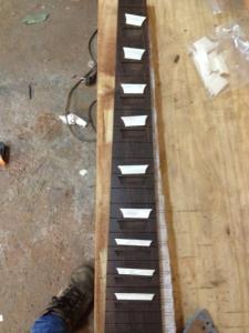

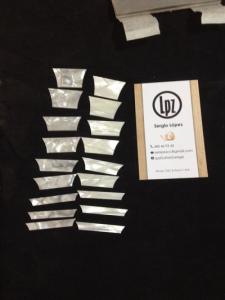

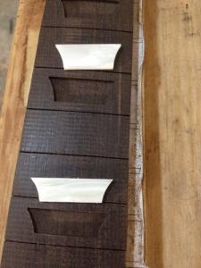

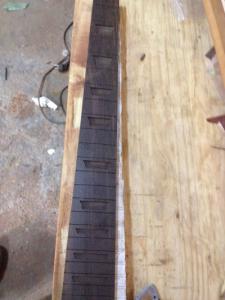

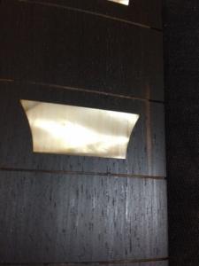

Aunque los avances son lentos; a la izquierda diapason de palo rosa de Brasil, a la derecha el de amazonas. El de brasil con los inlays de celulosa de Mazzuchelli y el de amazonas con celulosa normal. Logo en madreperla.
spidey12
por el 21/01/2016
Fotos del proceso, comentar que los inlays, logos y diapasones se los mande Lpz Guitar Garage para que con su CNC hiciese todo perfecto, en este caso, con un diapasón que vale casi 300 euros, me entraba miedo solo con pensar que podia cagarla. El trabajo que he recibido de su parte es perfecto, lo único que hice fue pegar los inlays y repasar el radio con lija. Los logos en madre perla que me ha hecho son preciosos y yo nunca hubiera podido hacerlos tan perfectos.
spidey12
por el 21/01/2016
Un secreto, si alguien os dice que el diapason de palo rosa de brasil es igual que el del amazonas, ni caso, no es ningún mito, comparando uno y otro, el de brasil tiene más resonancia y pesa 3 veces menos. Yo era de los que pensaba que era un mito más que otra cosa pero ahora que tengo los dos tipos en las manos, he de decir que de mito hay muy poco.
