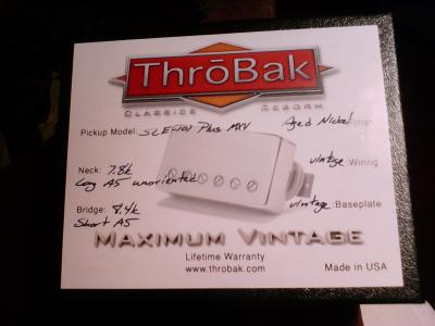

#1224 Estoy de acuerdo contigo en que el tema de las pastillas de las r9 no está para nada logrado. Las pastillas no son malas pero no tienen nada que ver con unas PAF originales. Pero lo peor de las r9 no es tanto eso (al menos en las r9 anteriores al 2012) como la pésima calidad en la electrónica que llevan (una vergüenza para el rango de guitarra en el que nos situamos al adquirir una r9). Los potes en muchos casos no hacen el trabajo que deberían hacer porque no tienen los valores que debieran, los condensadores llevan un embellecedor muy bonito que los asemeja a los bumblebees pero sólo estéticamente, etc. Yo a mi r9 del 2004 (comprada de segunda mano) le he cambiado las pastillas por unas Throback SLE-101 Plus set y le he puesto un kit de electrónica de rs-guitarworks, y es otra guitarra. Puedes jugar con la saturación de las pastillas con los potenciómetros de tono como comentas, y la cantidad de armónicos que no capan los condensadores "paper oil", hacen que el sonido sea mucho más rico y dulce.

Curioso, estoy mirando las pastillas que el compañero gustus le ha colocado a su R9 y coinciden casi al 100% con las especificaciones con las que he fabricado las mías. Mismos imanes y casi identica salida, la de mastil de Throbak 7,8 k frente a los 7,9 k de la mía; la del puente de Throbak 8.4 K la mía 8.43 K, es muy curioso que coincidan casi exactas.

#1233 Hola otra vez Spidey,
Sobre el sonido quería hacer unas consideraciones previas. La verdad es que juzgar a partir de vídeos de youtube es un poco injusto pq se pierde gran parte de los matices. Otra cosa a comentar es que, en diferentes muebles las mismas pastillas suenan diferente. En cuanto a como me suena la mía comparándola con los vídeos tuyos, yo creo que de orígen la mía sonaba menos brillante (menos aguda) que la r9 de tu compañero, y mucho menos gorda (me atrevería a decir que menos oscura o metalera/cañera) que la tuya. La tuya tiene un sonido muy gordote y saturado en la mayoría de momentos que nos has mostrado (aunque se pueda domar con los potes, creo que esa es la característica predominante). Con el cambio de pastillas y electrónica, he notado que la guitarra ha ganado en punch, pero sin perder dulzura. Los armónicos están muchísimo más presentes dándo más presencia y complejidad a las notas. En el sonido estaría entre el de la r9 de tu compi y la tuya (quizás más próximo al tuyo pero sin tanto overdrive natural). No sé si me he explicado muy bien. Lamento si no se entiende lo que intento transmitir. Te paso la ficha que venía con la guitarra en el adjunto porque pedí alguna modificación en la pastilla del puente para que fuera un pico menos aguda. Disfrutala mucho que es una maravilla, y si vienes por Barcelona hacemos otra comparativa en vivo
