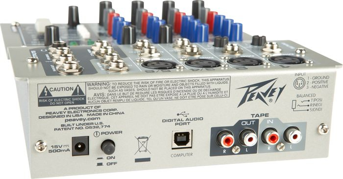

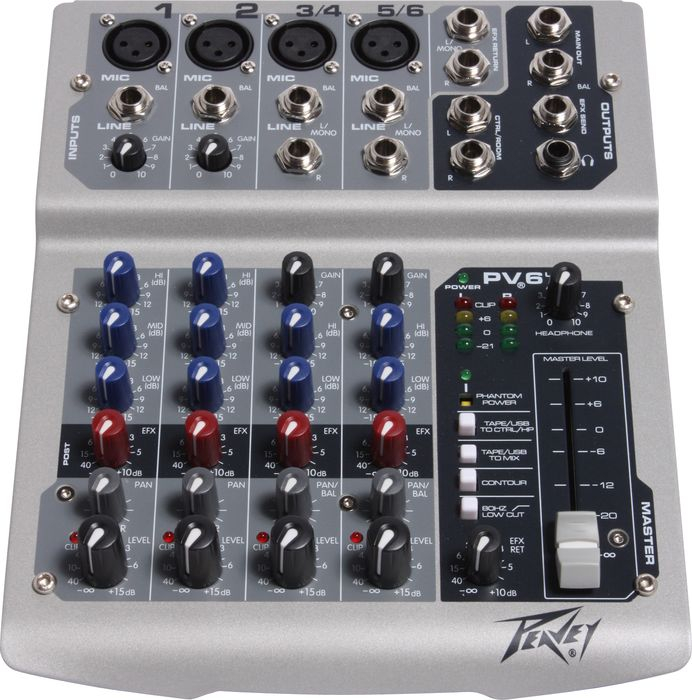

Hola gente :amigos: !!!
Estaba buscando una interfaz para poder grabar asi: Guitarra -> Ampli -> Microfono -> INTERFAZ -> Compu
Por ahora quiero algo que me sirva para empezar y que me dure un tiempo y queria saber que les parece la Peavey PV6.
Si me conviene o no, si es mucho, o simplemente no me sirve jejeje...
Me llamo la atencion la salida USB, y los controles de EQ y volumen. Parece que me pueden llegar a ser muy utiles en algun momento.
Tambien mi idea es que la compu haga el menor trabajo posible, ya que no es ultimo modelo :D
Bueno, espero sugerencias, y ayudenme, si pueden ;)

hola! pues tu ordenador va a tener que hacer el mismo trabajo hagas lo que hagas a menos de que te compres un interfaz de audio de esos que valen 1000 o 2000€, pero vamos para grabar una sola pista sin meterle efectos durante la grabacion con plugings, casi cualquier ordena deberia soportarlo.
si solo lo usaras para grabar guitarra y alomejor voz, vamos que no va a ser para un homestudio en el que vayas a grabar bateras o cosas asi te aconsejaria que te miraras el Line6 POD Studio UX2 o alguno parecido, puedes meter micros o si un dia estas perezoso metes la guitarra directamente y con el programa que te viene le pones simulaciones de ampli y tal, esta muy bien la tarjeta

Ahora voy a ver que tal esta...
Como mucho, lo usaria para grabar 2 guitarras al mismo tiempo...
Que programa trae la tarjeta??? Grabar puedo, pero ya emular amplis y grabar, me explota la compu jejeje :p ...

Para grabar 2 guitarras el UX2 está estupendo, con el programa que te trae de serie (Ableton Live), aunque con una calidad bastante justilla, podrás hacer también grabación multipista y simulación de amplificadores si así lo quieres, aunque si tienes un buen ampli mejor úsalo con el micro, que no hay punto de comparación!
