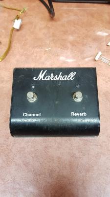

he pillado un footswitch marshall original de segunda mano que venia sin ledspara mi jcm 900 de 50w, hoy le he puesto un conector para el cable jack y un par de leds para ver el estado, han funcionado a la perfeccion hasta que he visto que al conectarlo da problemas,

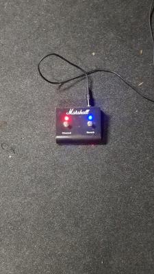

primero si acciono el cambio de canal, el led del ampli se ve bastante mas flojo, y por otro lado si conecto la reverb, el led se me enciende perfecto, pero la reverb no suena..... es como si no la activara.....

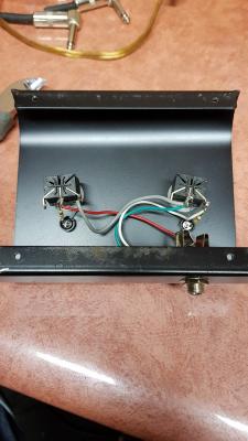

simplemente he puesto los leds directos al conector con una resistencia cada uno, como he interpretado que van por las fotos que he visto googleando.... he puesto leds de alta intensidad, pero tambien he probado normales.....grandes y pequeños...... siempre pasa igual, aunque si pongo una resistencia mas grande se oye un poco la reverb..... pero no como si no llevara el led....... suena como al 50%... muy raro.....

#1 Muy probablemente tenga que ver con el valor de las resistencias ¿cuales has escogido?
Por aquí comentan ése mismo caso con los mismos síntomas:
https://www.marshallforum.com/threads/adding-led-indicators-to-marshall-footswitch.85545/
Ojo, que al final del hilo hay comentarios sobre las resistencias usadas en el diagrama, yo probaría las de los últimos post de ése hilo.

Pues mira te tengo que dar las gracias de nuevo.... he seguido lo que decían en el hilo que me indicaste y ha funcionado genial!! el problema eran las resistencias que usaba, puse las correctas y a funcionar!!!
