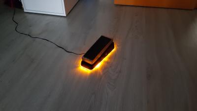

Led mod wah bonamassa

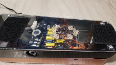

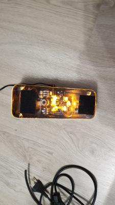

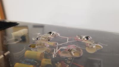

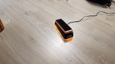

Ahora si que si.... jejejej el trabajo es un poco chapuzero.... pero es lo que tiene hacer las cosas en casa sin herramientas..... jejej lo bueno es que ya ilumina como queria, y así se va a quedar!! Ahora se ve bien iluminado todo el contorno con bastante brillo, lo que he hecho es unos agujeros a la tapa de plastico y poner los leds enmedio, asi la luz va por dentro del plastico y llega al borde. Os dejo unas fotillos

Te ha quedado genial. Muy buena idea.
Me imagino que lo vas a poner en un pedalboard por lo que dijiste del velcro. Mira a ver el ruido que te mete, porque el halo coge mucho ruido y si le has quitado la tapa inferior puede que se cuele algo de la fuente si está debajo.

Graciass!!! en la pedalboard ya lo probé y no hacia ruido, ademas es una truetone cs12 que es de lo mas fiable.... jijiji

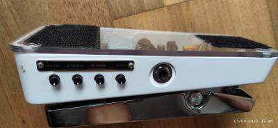

Os adjunto las fotos por debajo, que antes no he podido.....

Guapisimo!
Que plastico has utilizado?
Es metacrilato?
Es metacrilato?

Muchas gracias Cuevas
Pues creo que era este, o algo muy similar
https://www.leroymerlin.es/fp/81902544/vidrio-plastico-transparente-liso-de-2-2-mm-de-grosor-y-100x50cm

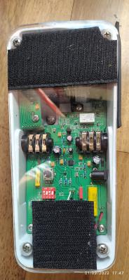

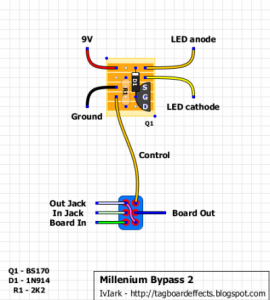

Hola, yo también le he puesto un metacrilato al wah,pero nunca le puesto led en la base, solo es para no dañar la tapa con el velcro, ahora veo el tuyo y me dan ganas de hacer lo mismo pero no tengo mucha idea de electrónica.
Podría hacerlo sin cambiar el switch? Por ejemplo soldando los directamente al propio led que trae?
O sería una burrada.
Por cierto el tuyo a quedado muy molón.
Responder
Citar
habria que ver que switch lleva.... o que voltaje sale para el led original.... yo tampoco es que sepa mucho de estas cosas.... jejej lo que soy muy "hechao p´alante" jejej
Responder
Citar

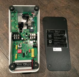

El switch que lleva no Vale, en la imagen se ven dos cables,rojo y blanco delante del switch,que son los que alimentan el led.
Mi pregunta es si se podría sacar de ahí alimentación para uno o dos led para la base.
