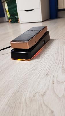

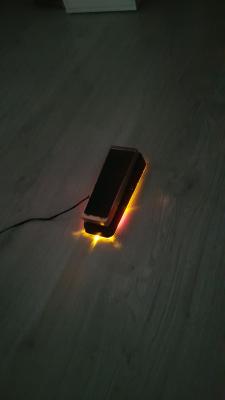

davidplana
por el 25/08/2022
Yo el primero que tuve era un gcb-95 con red fasel que lo modifique a muerte por dentro y por fuera, le puse los leds en el pedal basculante, el cual pulí a lo vox, pero me encapriché del de slash, lo pillé y este llevaba leds, pero ahora me he encaprichado del de bonamassa y no lleva.... y eso me reconcome.... jejej ya he pillado un 3pdt leds y redistencia.... a ver si no la cago..... jejejej
davidplana
por el 26/08/2022
Bueeeno... ya esta, no es exactamente el final... por que haciendo pruebas he petado varios leds y solo me quedado con 2 y he usado otros 2 rojos para rellenar... pero estos no iluminan nada... el proximo dia que pase por la tienda de electronica pillo mas leds y cambio el diseño a ver si ilumina mejor....
