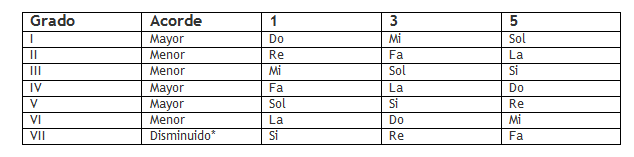

Ahora veamos qué tipos de acordes encontramos a partir de cada nota de la escala de Do mayor:
* Cuando se habla de acorde disminuido, generalmente se refiere a una cuatríada. El acorde en cuestión es una tríada disminuida, que a continuación veremos cómo se cifra.
Esta disposición de acordes mayores y menores según su grado dentro de la escala es válido para todas las escalas mayores. Es decir que en toda Escala Mayor el I, IV y V serán mayores; el II, III y VI menores, y el VII será "menor con quinta bemol". A continuación les dejo una tabla con los cifrados de los grados de toda Escala Mayor junto con un ejemplo en Do y otro en Mi.

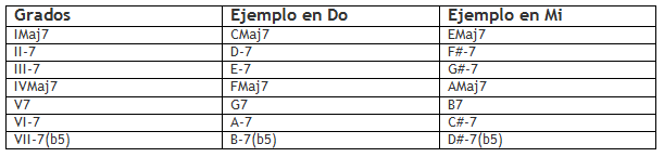

Por último, veamos acordes de cuatro notas (cuatríadas). Estos se forman agregándole la séptima a una tríada. Al cifrarse, ocurre lo opuesto que con los acordes mayores y menores: si la séptima es menor, es decir que se encuentra a un tono de la octava (o un tono hacia atrás desde la tónica, ya que es la misma nota que la octava), esto no se aclara y se cifra con un simple 7; si la séptima es mayor, es decir que se encuentra a un semitono de la octava, se cifra "Maj7". De ahora en más voy a utilizar el signo "-" para cifrar los acordes menores, para no confundir la "m" de menor con la "m" de "Maj7". Este tipo de cifrado es el que se usa generalmente en lenguajes como el jazz.
Si completamos cada acorde de la tabla anterior con sus respectivas séptimas, vamos a obtener algunos acordes con séptima mayor y otros con séptima menor. Para facilitar la memorización de ellos, aquí va una regla: En toda escala mayor, el V es el único acorde mayor con séptima menor. Para el resto de los acordes, los acordes mayores llevan séptima mayor y los acordes menores séptima menor.
Dejo un ejemplo de la misma tabla anterior pero con los acordes con séptima (las séptimas de cada grado de la escala también son válidas para cualquier escala mayor):
