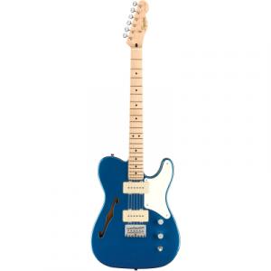

Se le puede colocar un bigsby a esta guitarra telecaster?
6 respuestas 1.668 visitas Abierto el
Marco Alexis
por el 17/11/2023
Hola, alguien puede decirme si se le puede colocar un trémolo tipo bigsby a una guitarra Squier Paranormal Cabronita Telecaster Thinline es semi-hueca adjunto unas fotos.

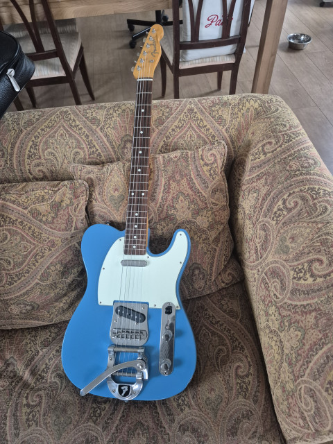

Manuel
por el 17/11/2023
Yo le puse a esta Tokai económica unas wide range y un Bigsby (de Fender), y quedó fenomenal.
