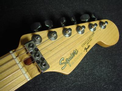

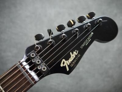

Desventajas de las primeras stratocaster fueron el tremolo que se desafinaba con la accion de la palanca, cosa que se resuelve con unas clavijas con bloqueo
o como los japoneses hicieron poner un seguro arriba del hueso en la nuez, no en la nuez como un vil floyd rose

El único problema de la strato ha sido la falta de bloqueo para que no se desafine y eso es muy fácil de solucionar
