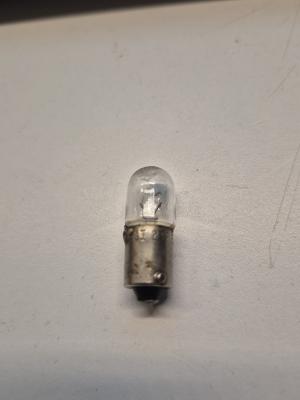

Hola buenas tardes,
Se me ha fundido la lampara del piloto rojo del amplificador fender twin.
Adjunto foto
Alguien me podría dar algún enlace para comprar una de aliexpress o así? o una tienda en Barcelona?
No se el voltaje pero me imagino que es 12v pero no se wat..
Si alguien ha cambiado alguna...
Gracias

Se llama #47  (lámpara de bayoneta de 6,3V y 150mA)

Gracias Pedro!
Lo busco.

Ya las tengo, gracias a todos
Las compre en conectrol S.A. de Madrid, pack de 6 mas portes 11€
