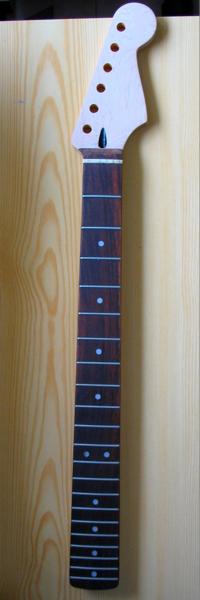

-El mástil este. Venía sin cejuela, así que me ha tocado tallar una de hueso, me parece que me ha quedado demasiado baja, ya veremos si no hay cambiarla...
http://i.imgur.com/j1Iphss.jpg

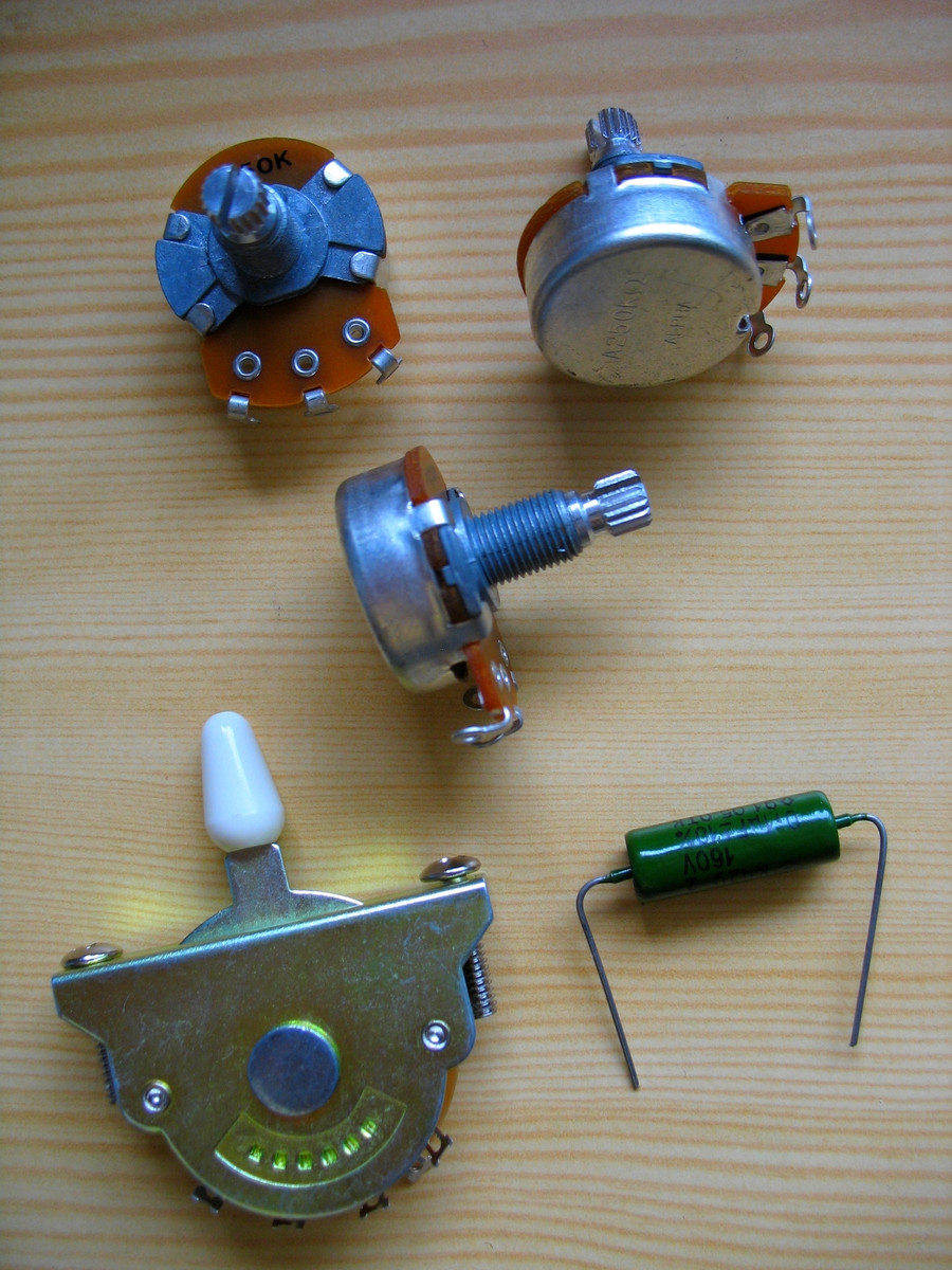

-La electrónica es esta:
http://i.imgur.com/hvU5jRz.jpg
Los potenciómetros son alpha de 250k logarítmicos, me ha sorprendido los valores tan exactos que dan; 247k, 249k y 255k, supongo que he tenido suerte, he visto potes CTS dando valores mucho más alejados de las 250k. El único problema que les veo es que tienen la rosca demasiado larga (fallo mío a la hora de comprarlos), pero eso se soluciona con un par de arandelas.
Me he decidido por un condensador de 0,1uf porque es el valor que traen las reediciones de las stratos de principios de los 60'' y me gusta mucho el sonido que sacan. Las guitarras que monta Callaham (el famoso fabricante de puentes) también traen condensadores de 0,1uf.
El selector es el típico fender de 5 posiciones.

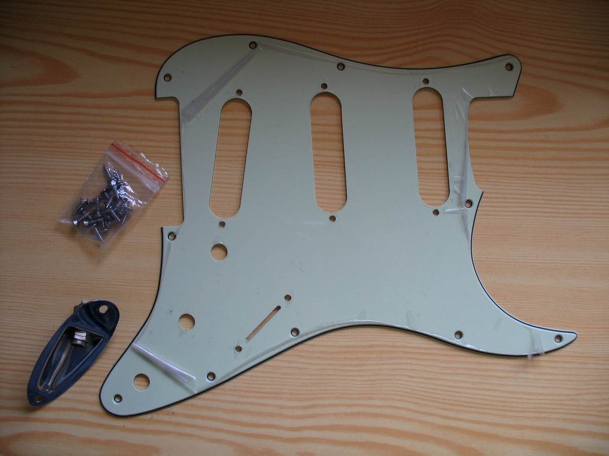

-El golpeador va en color menta (mint), venía con una pegatina trasera que supuestamente hacía las funciones de escudo, pero hice una prueba con el multímetro y vi que no había conductividad, es decir, que simplemente era una pegatina de color gris plateado (menuda estafa más descarada):
http://i.imgur.com/bIFDz16.jpg

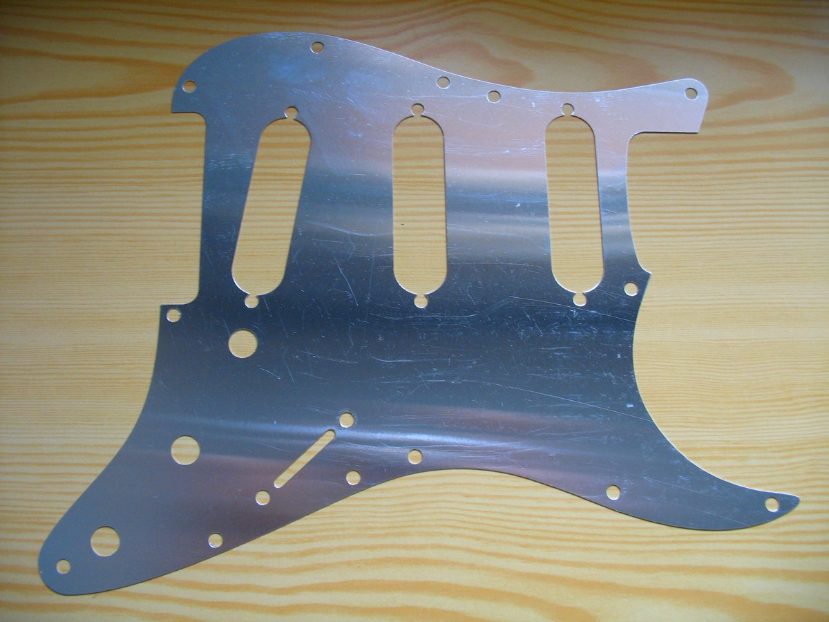

Para solucionar el tema del escudo opté por comprar uno de aluminio ya hecho:
http://i.imgur.com/ijvE0gc.jpg
Así es como queda colocado sobre el golpeador.

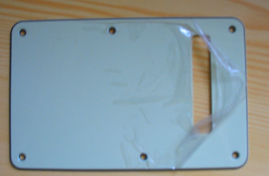

La tapa trasera también es mint, con apertura grande para que sea más fácil cambiar las cuerdas:

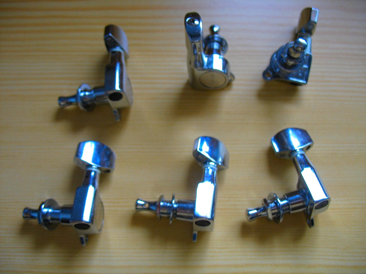

-Las clavijas son recicladas de una squier de principios de los 90'', no se que tal irán, si veo que no cumplen bien su función las cambiaré otras de mejor calidad:
http://i.imgur.com/GclysId.jpg

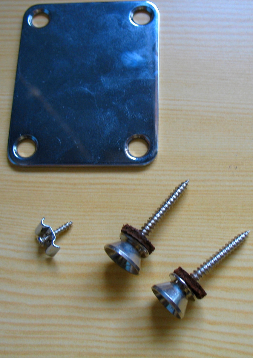

-La placa del mástil y el string tree:
http://i.imgur.com/bArlFaF.jpg

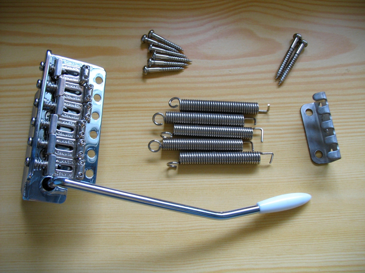

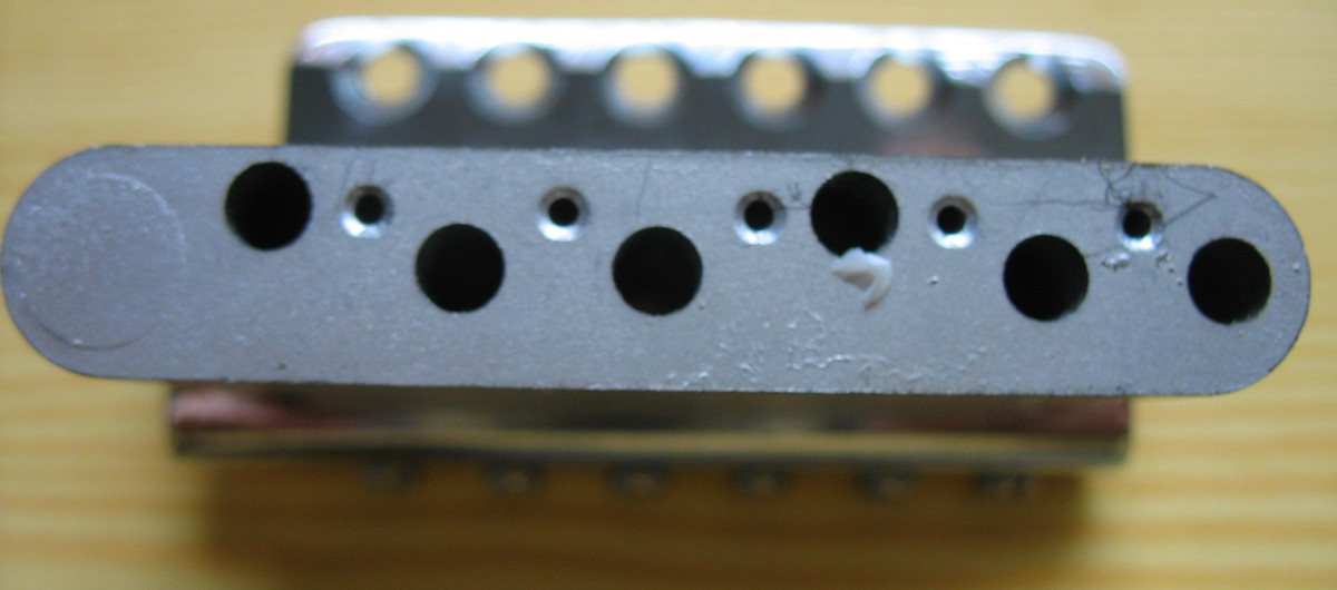

-El puente es un Wilkinson WVCSBCR Steel Block (ojo, no confundir con el que traen las stratos de la marca vintage, el bloque es distinto), es el único puente clásico que he encontrado que tiene la palanca push-in que buscaba.
http://i.imgur.com/UjUec2z.jpg

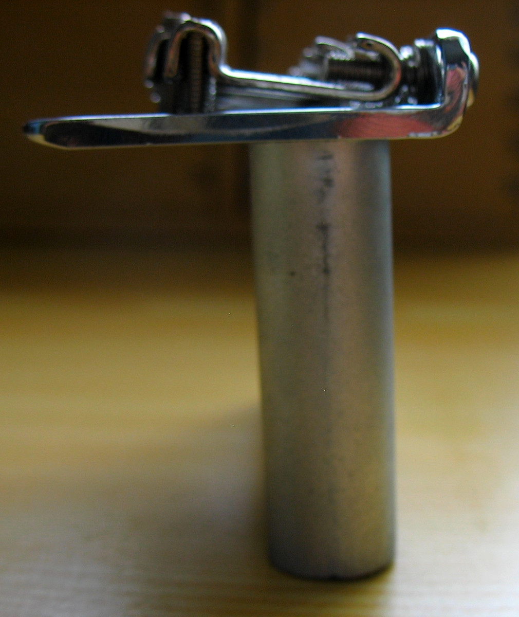

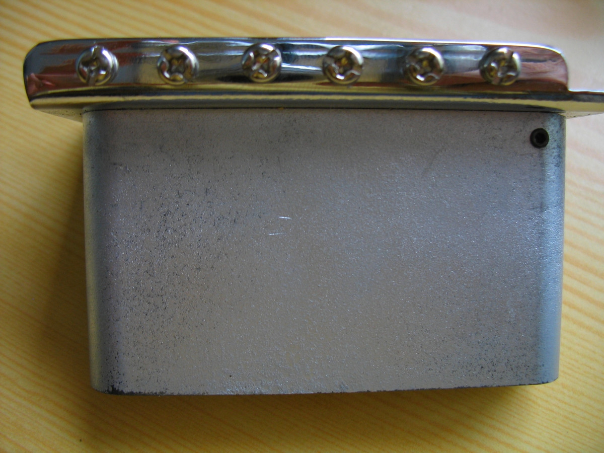

El único defecto que le veo es que el bloque es de acero normal (el resto es de inoxidable), venía pintado de negro y en los sitios donde se había rayado se empezaba a ver un poco de óxido, así que le limpié la pintura negra y le di con un poco espray galva. El punto negro que se ve en la parte superior derecha es para regular la dureza a la hora de meter la palanca.
http://i.imgur.com/EuYjEUA.jpg
http://i.imgur.com/1Sbi7rU.jpg
También viene con los agujeros de las cuerdas escalonados, supuestamente esto facilita el quintaje porque hace que haya que mover menos las silletas.

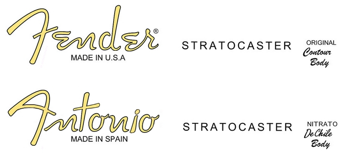

Aún no he decidido que calcas ponerle, las opciones son dos: unas fender o unas personalizadas:
http://i.imgur.com/DEQs6DL.jpg
Me gusta más las personalizada, pero no se si con mi impresora obtendré un buen resultado. Lo de "Antonio" es mi nombre, y lo de "Nitrato de Chile" es el nombre con el que se conoce en otros foros al forero que fabricó el cuerpo.
La de fender no la veo apropiada, puesto que fender no ha intervenido en la fabricación de la guitarra, y tampoco es copia de ningún modelo fender en concreto.

Yo voto por la calca personal de todas todas, es lo suyo. La impresora mejor que sea láser, y el papel ¿sabes cuál usar?

También prefiero la calca personalizada. En ebay he visto papel para hacer calcas con impresoras, no se si hay alguna marca en concreto que funcione mejor que el resto. Mi impresora es de inyección, si el resultado no es satisfactorio le pondré una fender y ya está.

#1
voto por la pegatina personalizada, pero haría un cambio:
donde dice NITRATO, pondría ORIGINAL, como la fender y, debajo nitrato....
ORIGINAL
Nitrato de Chile
