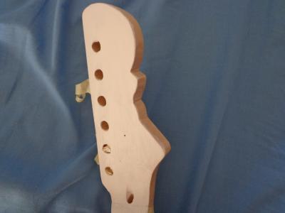

Hace una semana me pedí este kit y bueno ayer me llegó. Creo que voy un poco rápido porque hoy ya he puesto la imprimación y estoy a punto de pintar el mástil. El kit esta decente por el precio que tiene. Lo recomiendo si lo que quieres es construir una guitarra porque te diviertes. A mi, no me llegó todo en el kit. (espero que normalmente llegue) Me faltaron unos tornillos que unen el mástil al cuerpo de la guitarra, algunas roscas y lo que une la cuerda a la guitarra cuando tocas de pie. Obviamente me queje y espero que me las envíen pronto. A parte de esto, los agujeros están mal hechos y no cuadran bien. Le he dicho a mi padre de hacer los agujeros bien pero me ha dicho que antes se pinta, es cierto? Gracias por leerlo.

Ah y si alguien sabe con que lima limar la imprimación antes de pintar os lo agradecería que me lo dijeseis. En la tienda me dijeron 80 y luego 120 pero he visto que algunos la liman con 400. A parte, he lijado el mástil que estaba con la imprimación ( con la de 120) y hay partes que se veía la madera y no el color blanco.

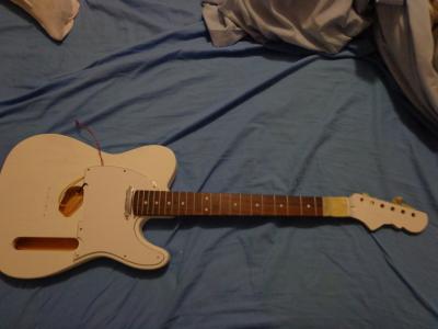

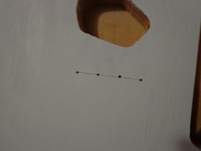

Lo siento por no pasar fotos de como me vino pero no las puedo pasar del móvil al ordenador así que he echo unas fotos y os las paso de como ahora esta. (esta con la imprimación)
joua007
por el 03/03/2015

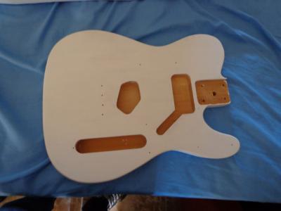

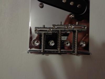

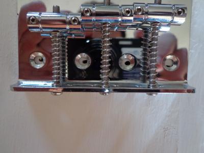

Al final, los agujeros no cuadran del todo, pero cuadran, unas fotos:
Luisfemar Baneado
por el 04/03/2015

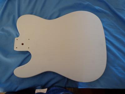

Está guapa. Felicidades!!! Lo único que no me convence de estos kits es que no traigan los agujeros por detrás del cuerpo para el paso de las cuerdas, pero es solo un tema personal.

#9 Es verdad , en mi kit aún estoy pendiente de hacerlo , para hacerlo como Dios manda haría falta un taladro de columna . Pero no es una intervención difícil . Hay que conseguir otro puente con los agujeros , o hacer los agujeros en elpuente que viene de serie.........
