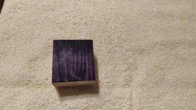

No estoy teniendo mucho tiempo estos dias para darle a la guitarra porque he estado de un lado para otro comprando materiales y cosas. Ayer pude hacer una pruebita de color en un trocito de madera que tenia por casa (os lo dejo aqui). Y hoy espero sacar tiempo para ya al menos atornillar el mastil y dejar la guitarra lijadita y lista para mañana darle el tinte.

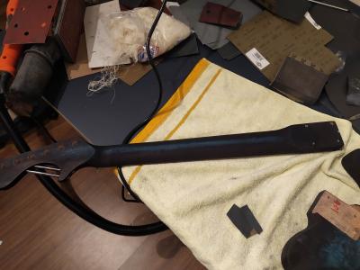

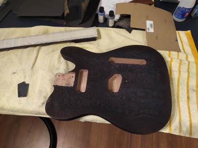

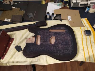

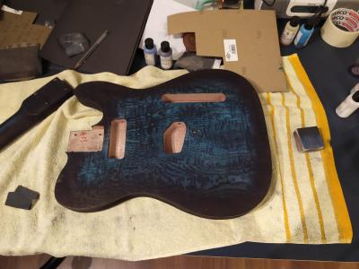

Hoy le he dedicado todo el dia a la guitarra. Si preguntan los del trabajo, estaba trabajando muuucho desde casa.
Por la mañana he atornillado el mastil y ademas he hecho una brutalidad en un arranque de locura y le he puesto un tornillo en angulo al mastil XD.
Por la tarde me he dedicado a lijar infinito y a darle color. Como vereis en las fotos mi idea inicial del degradado en morado.... No convencia porque se veia muy oscuro. Al final ha sido un degradado en azul.
Mañana me toca terminar la parte de atras y darle ya la primera capa de aceite.
Un saludooo!!

Actualizo como voy. Ya le estoy dando las capas de tung oil, me esta entrando miedito de que el color no aguante ya que cada vez que paso un trapo o algo, este acaba negro y azul :(
Espero que una vez sece la ultima capa de tung (segun el bote puede tardar 3 semanas en curar totalmente) ya no se me vaya el color....

Cuando aplicas el aceite te mezcla el color? Imagino que es normal que se vaya tiñendo con el color que has echado en el cuerpo.

#20 no se me mezcla el color en lo que es la guitarra, pero el trapo acaba negro y azul despues de aplicar el aceite xd
Espero que ahora cuando lo deje ya sus 2-3 semanas secando el aceite (que es lo ue dice el bote que tarda) se quede ya bien teñida la madera.
