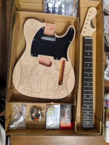

Bueno pues ya tengo cositas en casa y dudas sobre que hacer... Pongo fotos de el kit y la electronica que tengo.
El kit lo he pillado con clavijas bloqueantes y lo que es la forma del mastil hecha. He pillado la electronica aparte porque asumo que la del kit no vale para nada jeje.
Ahora mis dudas, mi idea era cambiar el puente tambien, pero no vienen los agujeros de las cuerdas en el cuerpo 😅 no tengo taladro de columna asique me da algo de respeto en mi primer proyecto ponerme a hacer agujeros al cuerpo. ¿Que pensais? Y si sabeis algun post donde lo expliquen y me lo poneis os lo agradezco

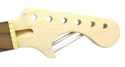

#6 me intriga la poca madera que has dejado en el medio de la pala... Se masca la tragedia

Alfredo, yo estoy haciendo también un kit de Telecaster (de StewMac) y no venían los agujeros a través del cuerpo. Creo que es obligatorio que lo hagas con un taladro de columna, yo no tengo y fui a casa de un amigo que disponía de él. Para hacerlos simplemente presentamos el puente, marcamos e hicimos los agujeros con broca fina, creo recordar que de 3mm. Luego, en la parte trasera, taladrar con broca de lo que midan las virolas que vayas a poner, con cuidado (basta con poco más de 1cm). Acércate a algún carpintero de tu zona y lo podrás hacer en unos minutos :ok: ánimo.

#7 El diseño es el que te dan si eliges que te venga de fabrica cortada la pala, supongo que lo tendran testado (Espero XD). Si te fijas tiene dos pedazo cilindros de metal macizo que unen el agujero que supongo estaran diseñados para aguantar la tension.
#8 Creo que por ahora voy a comprar un puente Top loader decente y me quito de problemas. Muchos guitarristas famosos tocan con ellos y no parece que les importe jeje

Muy curiosa la pala, ¿son dos barras metálicas lo que lleva?
Alfredo Diaz Garcia
por el 06/11/2019
#11 Si, adjunto una fotillo que hay en la web mas de cerca.
