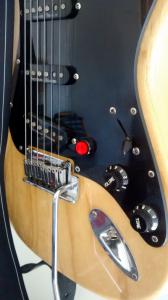

pippen33
Queda mucho más bonito así: [ Imagen externa no disponible ]. No sé si he colgado bien la imagen pero yo lo tengo integrado en la guitarra y es realmente sencillo de montar. Si te interesa busco la información que usé, pero básicamente es un pulsador con dos cables para conectar la señal a tierra cuando se pulsa.
Lo de poner una caja pegada a la guitarra como en el video me parece un poco chapucero e incómodo.
