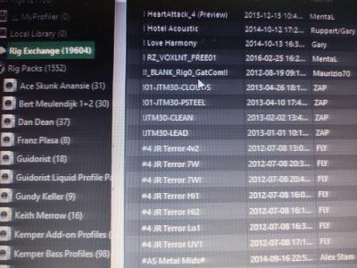

Pues me acuesto sin poder poner en marcha el rig manager en el pc.
El primer problema es que enchufo los auriculares y el sonido sigue saliendo por los monitores, pero bueno,eso ya lo veré.

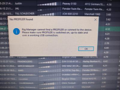

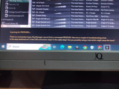

El problema es que conecto el kemper por USB al ordenador(por cierto,el cable ese no viene),y cuando abro rig manager,sale "mi profiler" a cero.Si salen los de "rig exchange".He desinstalado y vuelto instalar,y nada.
Me salen estos mensajes
Caronte
por el 19/02/2024
#42 Sí, es normal. La primera vez que lo conectas tarda bastante en cargar todos los profiles y la nube. Luego ya se actualiza en poco tiempo. En tu caso, además, tienes que actualizar la pedalera, de ahí que no te salga tu Profiler.

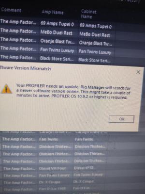

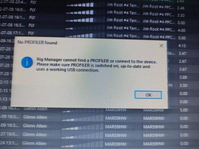

Yo creo que algo le pasa.Lleva dos horas en "scaning for profiles" y mi profiler sigue a cero.Si hago doble click en un profiler de rigs exchange,sale el mensaje que adjunto.
Caronte
por el 19/02/2024
#45 La has actualizado como te dije en el anterior post?
jose
por el 19/02/2024 1 anuncio en Mercasonic
Si.Se me abrió una ventana y le di a actualizar.O sea,se me abrió sola la ventana.No se si es actualizar la pedalera lo que he hecho.
jose
#46 Ya lo he conseguido.Era eso.Por alguna razón no había transferido la actualización al kemper.
Muchísimas gracias
