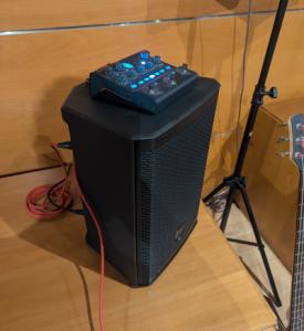

¿Quién me iba a decir que lo que compré para la guitarra iba a ser el equipo de bajo definitivo?
Estoy tocando el bajo en una banda y no os imagináis lo que es llevar esto en la funda y la caja activa debajo del brazo. Una bendición.
Y cómo suena :D
