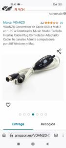

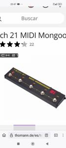

Hola muy buenas, me compré hace unos días el kemper profiler player y como se me quedaba corto con tres canales me comprado el tech 21 midi mongoose que tiene 5 canales pero soy incapaz de configurarlo y una duda que tengo la entrada a la pedalera tech 21 tiene 7 pines y la que tengo es de 5 pines alguien tiene esta configuración y si es así agradecería que me dijera si es posible muchas gracias de antemano

Creo que la conexión DIN7 lleva alimentación extra que el DIN5 no. Con un adaptador de corriente y un 5 a 7 pin te valdría.

Ya lo e probado conecto una de 5 pines que es la que tengo y le pongo el transformador de 9 v y se enciende y me voy a systen en el rig del ordenador y después selecciono el desplegable profiles switch y nada sigue sin funcionar. Me estoy volviendo loco

#206 A ver si el problema es el convertidor USB MIDI que usas. Yo uso el OTraki USB MIDI, que además está hoy de oferta en Amazon, y es el que recomiendan en el foro de Kemper, y funciona de lujo.
https://www.amazon.es/gp/product/B07KYDP3GK/ref=ox_sc_act_title_1?smid=A143RLCICVRA03&psc=1
Y recuerda que debes conectar el terminal MIDI IN en la Tech 21.

#208 me lié, el DIN 5 encaja en el 7 sin adaptador de conector, es el de corriente.
El USB que recomienda el compañero lo tengo y lo recomiendo también. No sé cómo configuras el TECH2, pero tendrías que enviar por ejemplo un CC 47 y un valor 0 y un CC 47 y valor 1. Con esto alternas entre primer y segundo banco

#210 ¿Tienes el Kemper y el Tech 21 en el mismo canal Midi?
Mírate el manual de ambos para que estén en el mismo

Javivi
por el 18/07/2024
Muchas gracias a tod@s, ya está solucionado era el cable compré el que recomiendan y no e tenido que configurar nada, ha sido ponerlo y funcionar
