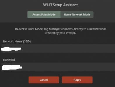

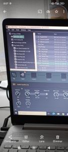

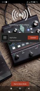

He conseguido conectar el movil con el Kemper Profiler Player.
El rollo ese de que pulsas el boton del Kemper y cuando lo detecte el movil le metes el codigo de barras a mi no me ha funcionado por que el movil ni encontraba, ni encuentra la red del kemper. (Seguro que estoy haciendo algo mal, pero kemper no me ha contestado aun) y yo soy un puto negado para estas cosas.
He creado un punto de aceso en el Xiaomi y metiendo la red y contraseña del punto de acceso del movil en el Home Network Mode en el Rig Manager. del Pc y lo ha conectado a la primera.
Ahora lo que mueves en el movil y se mueve en el pc y aunqueno lo veamos en el Kemper tambien.
Adjunto dos fotos de donde hay que meter la red y cntraseña del punto de aceso y captura de la pantalla del movil donde dcie conectar
Saludazos
