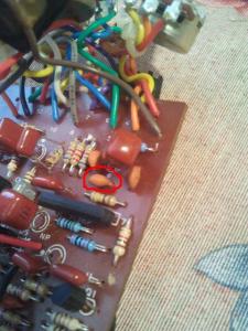

hola a todos, estoy haciendo la mos en mi ds1 que es de principio de los 90, decir que ha ido todo bién excepto un jodido condensador, el c7, que se sustituye por uno de 220 pf de silver mica. La verdad es que no estoy seguro de cual es porque en el mio hay dos o tres condensadores en la zona.
aqui os pongo la foto que le hice junto con la modificación del actual, creo que es el que he marcado pero me gustaria asegurarme antes de meter la pata

aver si esto te sirve [ Imagen externa no disponible ]

ese circuito es más moderno que el mio, por lo visto los de boss lo cambiaron en el 94 y el mio es del 90 (es lo qe tiene cuidar las cosas, que envejecen), y keeley mod es para aparatos de 94-
de todas formas creo que tengo la solución, no colocar el condensador de mica y dejar en R39 de serie. Aún no lo he probado pero creo que funcionara

A mi me ha salido todo de puta madre, hay que tener cuidado de no quemar la placa por lo demas no es dificil, el problema era que el circuito no era el mismo pero, como las piezas las pedí a yankielandia el que me las vendió me dió la solución y era esa, dejar C7 C5 y R39 de origen. El resultado fué espectacular, sonido guapisimo grueso y cálido con un sustain mas largo, exactamente lo que buscaba y sin ruidos. Nada que ver con la chicharra que es el ds1 original.
Tampoco perdia nada probando, tenia el pedal arrumbado en casa desde hacia mucho tiempo, ahora si que puedo usarlo
