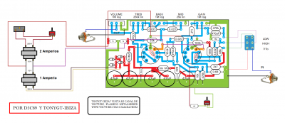

yo siempre pongo potencimetros lineales, nunca pongo logaritmicos, los compro por lotes de 10 pcs y siempre me hacen el recorrido que yo necesito y no me ha supuesto un problema, y si alguna vez necesito un log lo que hago es ponerle una resistencia en serie, ejemplo: para uno de log de 500k uso uno de 1M con una resistencia entre la pata 1 y la 3 de 1M, bueno, si os interesa el tema en pisotones hay mucha info:

#1969 bueno tony, muchas gracias por la info...para este último esquema que nos mandaste tenemos que usar trafos de 4 amperes preferentemente? Pregunto porque en el esquema dice 2 y 1 amper.
Y las resistencias de 1k que hacen los puentes a masa para los 12v ac, son de 1/4?
Muchas gracias!!!!
