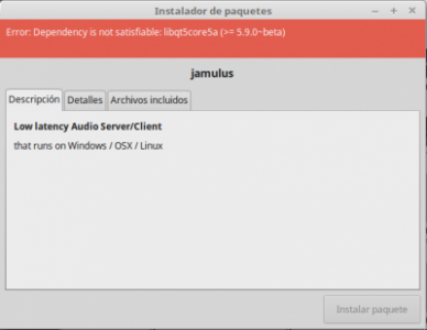

#41 Prueba con el paquete .deb adjunto. Lo he compilado con Mint 19.3 pero seguramente se te instalará bien - lo he probado a instalar en otro ordenador y funciona. Haz doble clic o botón derecho y 'instalar con Gdebi' (o algo así pone) sobre el archivo, aceptas instalar las dependencias y listo. Luego sale en el menú de aplicaciones multimedia.
jamulus_3.4.3_amd64.deb

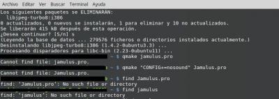

SaintGilmourMay
por el 24/03/2020
#43
Muchas gracias por el esfuerzo, ignotus, pero me da error al instalarlo... tal vez por ser una versión superior (el mío es 18.3). :se_siente:

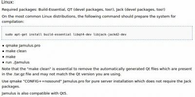

He intentado hacerlo según las instrucciones de la ayuda de la página de descarga: la preparación de paquetes previos me la hace bien, pero luego me dice que no encuentra el fichero (Cannot find file: Jamulus.pro.)
:muro2:
¿alguna otra referencia/ayuda para instalar Jamulus en Linux Mint 18.3? (no encuentro ningún enlace específico a este respecto)... :roll:
