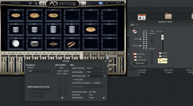

#15 Yo creo que con una tarjeta de audio decente y configurando Asio puedes bajar bastante la latencia. Yo uso una tarjeta Scarlett 2i2 y esta mañana la latencia de ida y vuelta me daba unos 15 - 17 ms. Apretando un poco la configuración lo podría bajar un poco más quizás.
ignotus
por el 15/10/2019
He probado a exprimir la configuración de la tarjeta y he podido bajar la latencia de ida y vuelta (con el servidor en mi PC) hasta los 10 ms - de ahí ya no se puede bajar más.
