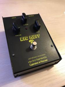

Tengo un Big Muff ruso el cuál no viene con conector hembra de corriente, sólo funciona con pila de 9V.
Mi pregunta es, si corto el clip de la pila de 9V y conecto los cables rojo y negro a un conector hembra de corriente, ¿funcionará con un adaptador de corriente de pedales?.

En teoría, sí
pero, ¿para qué cortarlo? en el mercado hay varios adaptadores que puedes usar.

#2 porque me gustaría ponerle un conector hembra anclado a la caja metalica del pedal.
Perfectamente, pero yo no los cortaría, haría un empalme.

#1 Muy chulo y nuevo ese V8... no tienes problema en colocarle un conector como dices, un taladro y unas soldaduras y a funcionar sin problemas. También tienes plugs que conectas al conector de la pila y puedes alimentarlo desde ahí, sacando el cable por la tapa de la pila para no taladrar el pedal. Así que tienes opciones al gusto.

Gracias a todos por contestar! Al final me la voy a jugar y cortare los cables del clip y los soldare a una hembra de alimentación.

Insisto, no es mi pedal y tú sabrás que haces con él, pero...
Cortar el cable, muy probable reducirá su precio de coleccionismo, y tienes esto: https://www.amazon.com/-/es/convertidor-pl%C3%A1stico-Conector-guitarra-alimentaci%C3%B3n/dp/B08CJZ7RBN/ref=sr_1_2?keywords=one+spot+adapter&qid=1645567594&sprefix=onespot+a%2Caps%2C219&sr=8-2
O incluso, añadiendo el DC Jack, puedes dejar el clip perfectamente, solo necesitas un Jack TRS que te cuesta menos del pavo. Metiéndote más a la electrónica puedes poner unos diodos que hagan de "selección" si estás usando pila o fuente y evitar que los voltajes se sumen.
