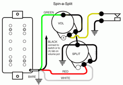

Alguien tiene el esquema de como hay que instalar un push-pull para convertir la pastilla del puente de una hambucker en single?.

Lo primero tienes que asegurarte que la pastilla tiene un cableado que permita el split (4 cables por pastilla)

#1 en la pagina de Seymour Duncan tienes casi todos los diagramas que existen. Si la pastilla es de otra marca tendras que identificar a que cable corresponde cada color de seymour duncan (entrada y salida de cada bobina de la humbucker) para que el montaje no haga cosas raras.

Voy a decidir por unas dimarzio súper distorsión, tiene 4 hilos lo que no encuentro es el esquema para ese pote conmutador ni como irían los hilos...

Los cables así.
Jors
por el 23/04/2017
Así. Con los colores cambiados depende de la marca.
