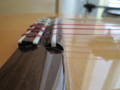

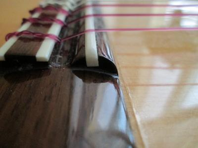

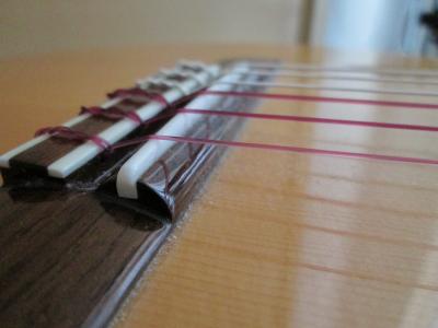

Fijaros el problema que me encuentro ahora, si meto una pastilla debajo de la selleta se me va a subir mucho y a pesar de que puedo rebajarla tendria el problema que al estar debajo la pastilla piezo, la selleta subiria para arriba y casi no entraria en la ranura del puente.

¿dremel? ufff, eso si que no me atrevo hacerlo, pues por mucho que yo quiera hacer el agujero mas profundo para que entre dentro la pastilla nunca iva a quedar el relieve del fondo uniforme y eso si que seria una chapuza,
