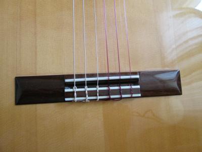

Para ti ningún problema, si te refieres a una pastilla piezoeléctrica, tan solo un taladro de 2,5 mm en un extremo del hueco del hueso para pasar el cable y con el calibre medir el grosor de la pastilla para restarselo al hueso y así tener la misma acción.

Te pongo un par de fotos, es eso que te digo, que la clasica que tuve la desmonte varias veces el puente y le tuve que cambiar la pastilla piezo por que no asentaba bien y unas cuerdas sonaban mas que otras, al final lo pude arreglar y no me acuerdo bien ni como lo hice, creo que tuve que escarbar en el agujero donde entraba el hueso del puente y quitar unos clavos que habia o algunos trozos de algo.
Tambien tengo dudas sobre hacer el agujero, te he puesto una foto para que lo veas, fijate que si no recuerdo mal en la clasica que tuve el agujero para pasar el cable estaba hecho mas arriba de la sexta cuerda y no en la primera, pero claro, tendria que cortar el mini jack para pasar el cable y luego volver a empalmarlo dentro, asi me ahorraria hacer el agujero tan grande, ademas de eso tengo la duda de saber si en esta guitarra entraria bien la pastilla esta en el hueco del puente, me refiero al ancho, no me gustaria tener que hacer obra en la guitarra, yo para la madera no soy un artista precisamente, hago mis cosillas pero tampoco para obras voy muy sobrado.

Cuidado con el ancho de la pastilla las de acústica he visto al menos 3 o 4 grosores.
