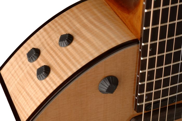

No me refería a potes de tono en concreto, sino a algún sistema por ejemplo como el que llevan las MusicMan incorporado en el preamp, desconozco si existe algún sistema similar que permita colocarse en otras guitarras. Aunque acabo de ver que las guitarras eléctricas Parker parece que sí llevan potes para controlar estos parámetros del piezo, ahora, de qué tipo son ni idea... La verdad es que estos que lleva la Parker P8 (acústica) quedan bastante discretos y bien.
