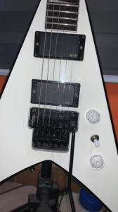

Quiero realizar un cambio un poco leve a mis guitarras electricas. Quiero usar las pastillas pero sin algun tipo de marco. Solamente eso.... Pero la verdad no tengo ni idea de como se realiza tal cosa... es la primera vez que lo realizaria y tengo mis dudas...
Como se realiza?
Para utilizar las pastillas sin marco es mucho problema?

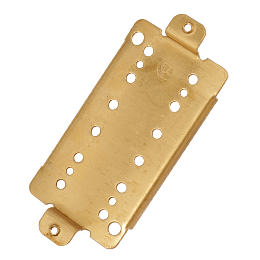

Yo utilizo bases de humbucker, atornillada invertida directo al cuerpo, así me quedan las "alas" levantadas para allí atornillar las "alas" de la pastilla operativa.
