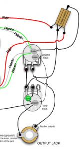

Tienes que probar las posibles combinaciones del cable rojo y blanco, con el negro (rojo+negro) o (blanco+negro)
te pong ouna imagen orientativa.

frasco
por el 08/01/2012
compa, no hay negro.
:saludo:
ebl1960
por el 08/01/2012
Perdon, no me habia dado cuenta, me refiero al pelao.
rev-ryugas_scars
por el 08/01/2012
Gracias! Ahora pruebo esa configuracion :D

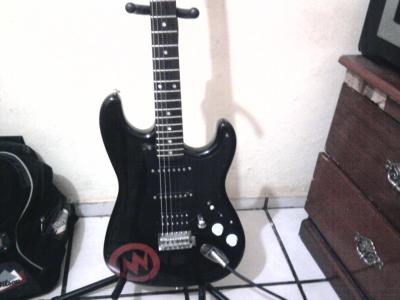

Bueno esta es mi guitarra:

He leido por ahí que has soldado los cables juntos y al selector???
Si es así ahí tienes el fallo. Lo que tienes es que soldar uno de los cables junto con el pelón y a masa y el otro al selector... cuál no lo sabemos al no saber la marca.
Revisa eso y haz esa prueba. Suelda Rojo al selector y blanco+pelón a masa. Si suena raro hazlo al revés, blanco al selector y rojo+pelón a masa.
No tiene más ciencia ni más posibilidades que esas 2... Una foto de la guitarra y de la pastilla no sirve de NADA.
si con ninguna de las 2 funciona sólo queda que la pastilla sea una castaña o bien que esté defectuosa (suponiendo que no hayas tocado nada más ni desoldado nada)
