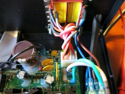

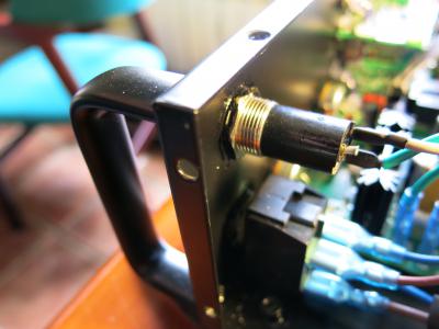

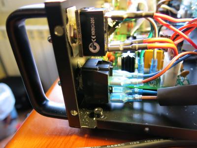

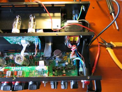

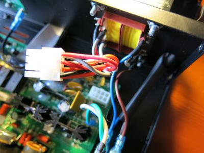

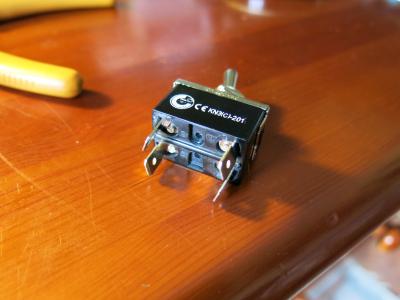

Acabo de ponerle el standby a un Laney IRT Studio. El esquema es el mismo que el que se ha puesto por aquí para un Laney Cub. He usado un interruptor doble que corta los dos hilos rojos. Funciona perfectamente y no hace POP al apagar, cosa que sí ocurría con el interruptor general antes de instalarle el standby.

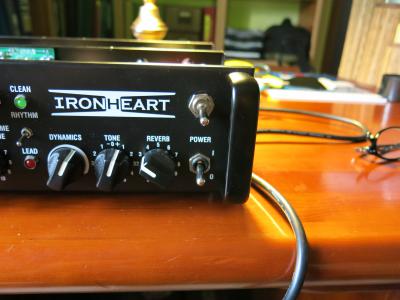

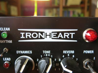

donde reubicó la LUZ indicadora???
Seria buena idea para el laney cub 12 instalar el stanby donde esta la bombilla y re ubicarla en el circulo del logo12. creo que haré esto
fernando s
por el 22/03/2014
La luz la he dejado dentro, este ampli ya tiene suficientes luces. Lo he hecho así para no tener que taladrar el frontal. Además de que creo que esa es la ubicación óptima para el interruptor. No poner un standby en un valvular para ahorrar costes es absurdo, solo supone unos céntimos de euro, en cambio no escatiman enlucecitas, este ampli parece una feria..., supongo que así creen que se vende mejor.
