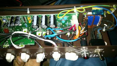

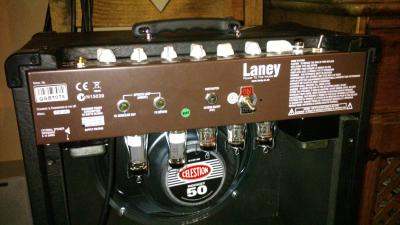

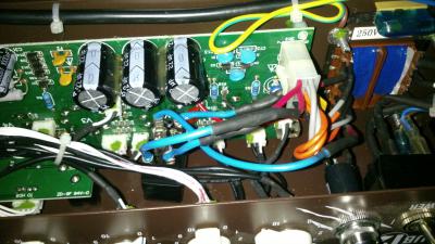

bueno pues aquí unas fotillos de como ha quedado, lo iba a poner donde lo tiene un forero que es al lado del de encendido pero para ello tenia que estropear las letras de cub 12r y no me parecía buena idea a si que pensé en ponero atrás donde un tuviese que estropear nada a si que a ver que os parece

Buen trabajo.. yo preferiría dejar el stanby al pie de la luz y dejar atrás el interruptor principal. Estoy de acuerdo en no estropear el logo.
La otra semana le hago al mio..

Sera posible sacar los cables de la pacha o socket para tener menos uniones? similar al post original?
Sentencia4
por el 19/03/2014
Yo en mi Backstar cambie los cables y puse el power detras, y el originsl lo utilize para stanby. Se supone que el standby tiene que estar mas accesible.
En tu ampli no sé si se podrá.
